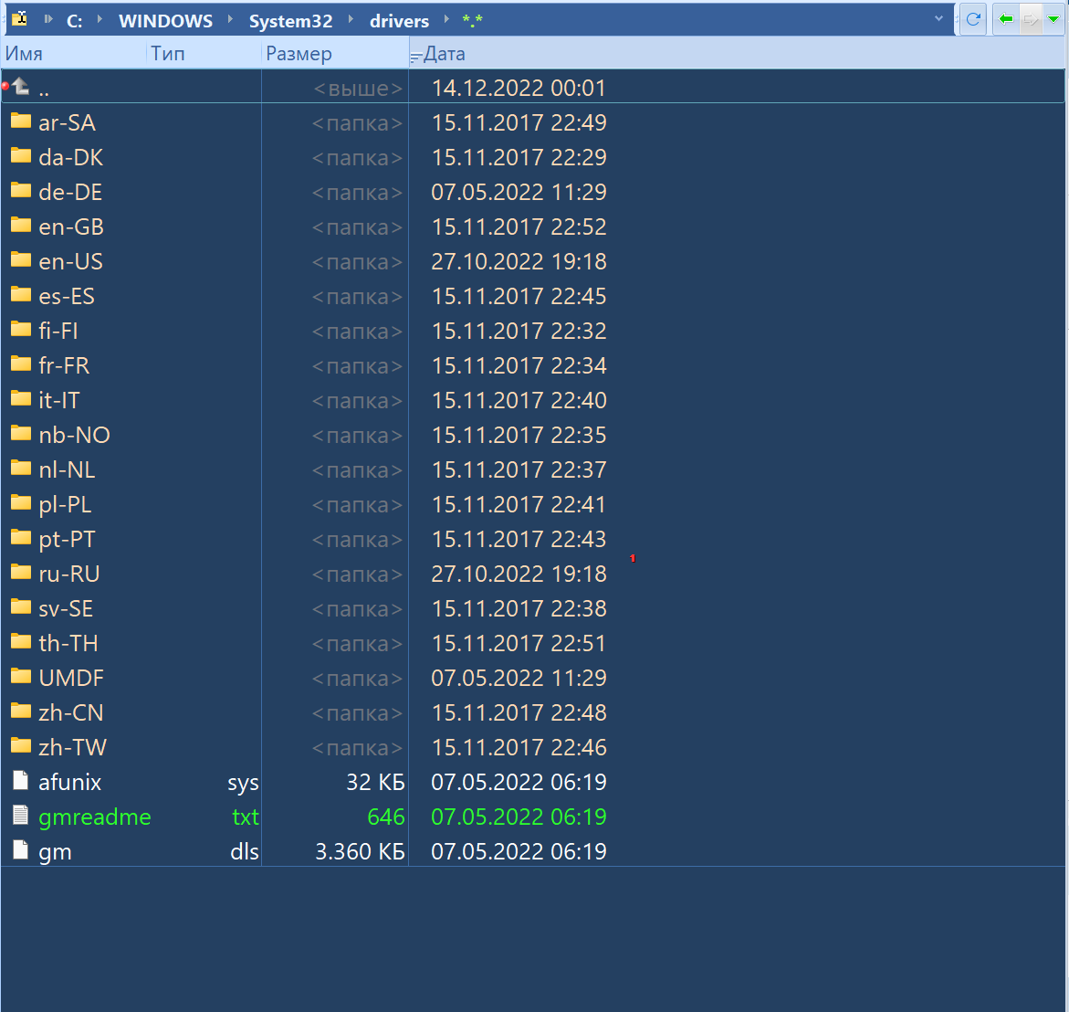

Доброго времени суток,
в папке "C:\WINDOWS\System32\drivers\" не отображается множество папок и сотни " *.sys" файлов. Фильтры отключены. Не могу разобраться в чём причина?
Дополнение:
Проблема разрешилась после того, как несколько раз заново перезагрузил программу. Видать какой-то косяк возникает при долгом использовании программы. Если обнаружу, после какой операции, обязательно сообщу!

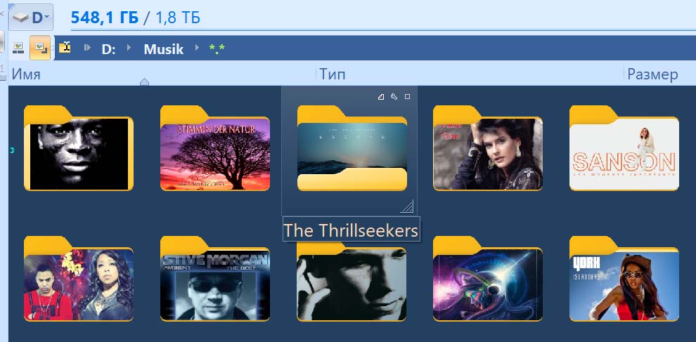

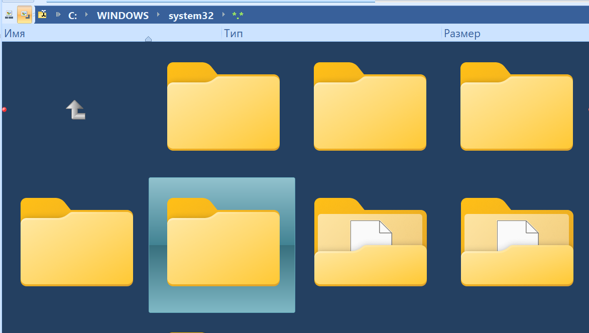

Ещё один вопросик:
Как можно настроить, чтобы в списке эскизов также отображались названия папок?
Screenshot 2022-12-14 202115.png (147.46 KiB) Viewed 433540 times
Иначе невидно, что за папки! Названия папок отображаются только при непосредственном наведении курсора мышки на папку. Данная опция удобна только для изображений.
Папка системных драйверов – особая. Скорее всего, вы в эту папку заходили в 32-битной версии оМеги на 64-битной операционной системе. Если зайдете в эту папку в 64-битной версии, то увидите совсем другую структуру и набор файлов.
Это особенность Windows, для программ разных разрядностей операционная система показывает разное содержимое некоторых системных папок.
Для включения / отключения названий можно нажимать на специальную кнопку. У вас на скриншоте ее видно в левом верхнем углу.
Эта кнопка появляется, когда включается режим отображения эскизов.
