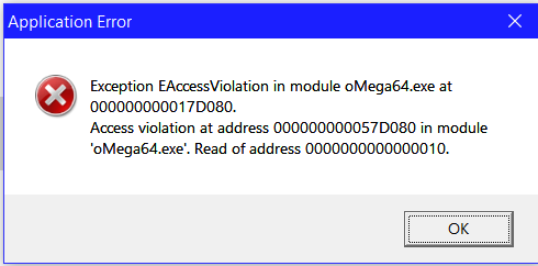

Пока включил интеграцию, но хочется иногда и самим проводником пользоваться, а как выяснилось, при закрытой омеге папки из проводника не открываются - c такой ошибкой

Хотелось бы разобраться в чем причина ошибки, но недостаточно информации.
Если ошибка повторяется, можете ли вы сделать дамп программы во время возникновения ошибки и прислать его?
Дамп сделать не сложно:
1) Скачать стандартную утилиту ProcDump с сайта Microsoft: https://docs.microsoft.com/en-us/sysint ... s/procdump
2) Утилита скачается в виде zip-архива, распаковать его в любую папку доступную для изменений.
3) Закрыть оМегу.
4) Выполнить следующую команду:
C:\MyFolder\procdump.exe -mm -n 5 -e 1 -fx 406D1388 -w omega64
Вместо «C:\MyFolder\» указать вашу папку.
Для того, чтобы выполнить команду можно нажать Win+R и скопировать данную команду в открывшееся окно.
5) Сделать необходимые действия в Проводнике, чтобы при запуске оМеги произошла ошибка.
6) После этого в папке, откуда запускается ProcDump, появятся 1 или несколько файлов с расширениям .dmp. Сохранить их в архив и прислать на support@pylonos.com .
Спасибо.

Re: Открытие ярлыков папок в омеге
Posted: 23 Feb 2021 17:32
Спасибо дамп помог, проблему разобрали, в следующей версии исправим.
Пока, если это вам подойдет, ошибку можно исправить таким образом:
в настройках Поведение > Интеграция и клонирование > кнопка «Интеграция с операционной системой…»
в выпадающем списке кнопки «Параметры» убрать галочку «Запустить от имени администратора».

Убрал галочку с запуска от имени администратора, все нормализовалось, спасибо.
