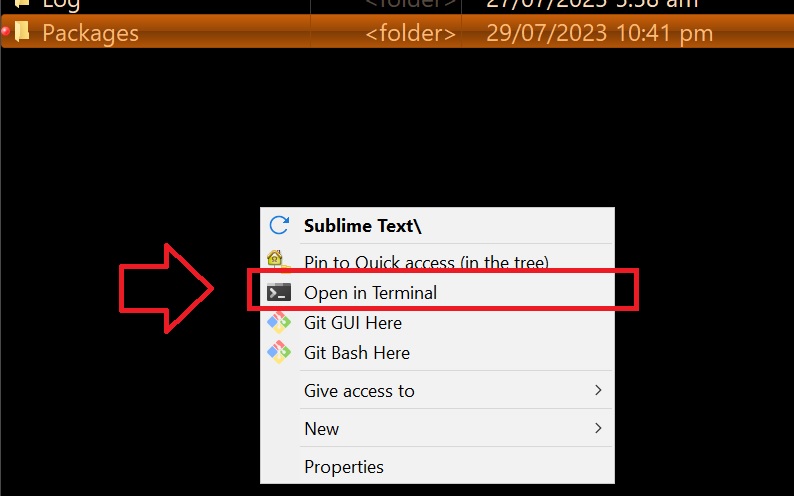

как я могу сделать conemu терминальным приложением по умолчанию ?
Итак, можно ли открыть каталог в conemu.
можно ли его открыть в WSL 2 ?

Вы можете сделать вызов нужного вам приложения по горячей клавише. Горячую клавишу можно задать в том числе стандартную, например Ctrl+O или Ctrl+~, тогда они перекроют стандартный вызов cmd.
Один из вариантов как это сделать:
1) Перетащите ваше приложение на ленту, в любое свободное место. На ленте добавится кнопка приложения.
2) Выберите в контекстном меню на этой кнопке пункт «Режим конструктора». Откроется окно редактирований свойств кнопки.
3) В ячейке «Рабочая папка» уберите текст, оставьте ячейку пустой. В этом случае, при открытии вашего приложения, в качестве рабочей папки будет использоваться текущая открытая на панели папка.
4) В ячейке «Горячая клавиша» введите нужную вам горячую клавишу.
5) Нажмите кнопку «ОК» для сохранения изменений.
После этого можно открывать ваше приложение горячей клавишей.
Добавленную кнопку с ленты можно удалить.
Горячую клавишу удалить или изменить можно в настройках в «Дополнительно > Горячие клавиши».
