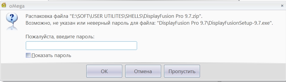

"Внутренние" архиваторы не работают с запаролеными архивами
"Внутренние" архиваторы не работают с запаролеными архивами. То есть просто не принимает пароли.

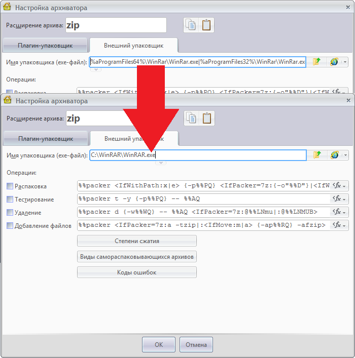

Пока обойти эту проблему можно с помощью внешнего архиватора.
Например, можно просто установить WinRar. Если путь установки будет стандартным, то оМега должна автоматически подхватить и выполнить распаковку через WinRar.
Если путь установки внешнего архиватора нестандартный, то путь к исполняемому файлу архиватора можно указать в настройке плагина (Окно настроек > Вкладка Плагины):
- Archivers.png (43.29 KiB) Viewed 223904 times
