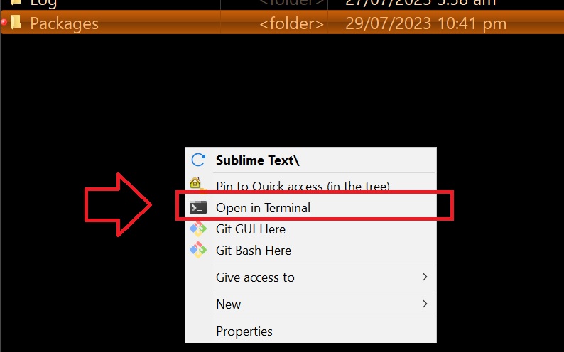

как я могу сделать conemu терминальным приложением по умолчанию ?
Итак, можно ли открыть каталог в conemu.
можно ли его открыть в WSL 2 ?
